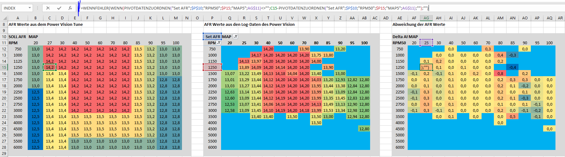

Die optimierte AFR-Tabelle
Betrachten wir jetzt endlich die AFR-Tabelle mit entsprechenden Werten
Meine Original-Tabelle sieht so aus. Ich glaube über den Sinn bzw. Unsinn brauchen wir hier nicht großartig diskutieren.
Meine ersten Testwerte bzw. Log-Daten, die ich hier vorgestellt habe, wurden mit folgender AFR-Tabelle erstellt.
Zwischendurch habe ich dann mal folgende AFR-Werte ermittelt und damit auch noch eine Reihe von Fahrten und Messungen durchgeführt
Füllt man jetzt die definierten Bereiche mit den oben angegebenen Werten sähe meine AFR-Tabelle also ungefähr so aus!
Wie gesagt, hier ist jeder frei, die Bereiche abzustecken, wie er es aus den Daten entnimmt.
Unabhängig davon, dass diese Daten rein auf meinem Profil basieren, würde ich sagen, dass viele wahrscheinlich vergleichbare Bereiche ermitteln würden/werden. Ich glaube nicht, dass sich dies so stark unterscheiden würde.
Lediglich bsp. die Beschleunigungswerte würden sich wahrscheinlich unterscheiden aber die Bereiche selbst wären in ähnlichen Gegenden.
Dennoch, dieses Tutorial sollte ja dazu dienen, eine Vorstellung davon zu bekommen, wie man selbst mit seinen Log-Daten derartige Ergebnisse ermitteln kann.
Diese AFR-Tabelle (AFR04) fahre ich seit ca. August/September 2023 in meinem TC96 Motor und ich muss sagen der Motor läuft wirklich super damit.
Ob ich mit diesen Einstellungen jetzt unbedingt mehr Leistung aus dem Motor geholt habe, kann ich nicht sagen. Das müsste man wirklich auf dem Prüfstand messen. Wie schon angesprochen ging es auch nicht darum, jetzt 4 oder 5 Nm mehr rauszuholen.

Bevor ich jetzt an das Befüllen der AFR-Tabelle gegangen bin, habe ich noch einen Zwischenschritt eingelegt, um es etwas zu vereinfachen.
Aus den Analyse-Ergebnisse habe ich mir ein Profil auf Basis der RPM-Zeilen und MAP-Spalten gezeichnet und folgende Bereiche unterschieden
  • Anfahren/Leerlauf
  • Komfort/Gleiten/Cruisen
  • Gemäßigte Beschleunigung
  • Stärkere Beschleunigung
  • Starke Beschleunigung
  • Hochleistung
Bezogen auf die dargestellten und ermittelten Bereiche meiner Analysen würde sich - aus meiner Sicht - ein ungefähres Bild wie folgt ergeben.
Wenn ich in dieses Bild dann die von mir genutzten Bereiche einfüge ergäbe sich ungefähr dieses Bild
Ich bin zwar jetzt keine Autobahn gefahren und habe Werte aufgezeichnet aber ich würde vermuten, dass eine Autobahnfahrt folgende Bereiche abdecken würde.
Wir sehen also zum wiederholten Male, es gibt in der AFR-Tabelle relativ große Bereiche, die im normalen Alltag unrealistisch sind. Also sollten wir sie "gefühlsmäßig" eintragen und nicht viele Worte darüber verlieren. Wichtig sind die Bereiche, in denen wir uns bewegen.
Auf 1 oder 2 Dinge sollten wir dann doch noch achten.
Das Profil zeigt jetzt eine Tabelle, die bei MAP = 0 startet. Die in Power Vision eingetragene Tabelle startet aber erst mit dem Wert 20. Daher fällt unser Anfahren/Leerlauf-Bereich komplett raus. Wir haben aber gesehen, dass bei MAP = 20 KPA und darunter häufig die Beschleunigungswerte im negativen Bereich sind, heißt der Bereich wird nur durchlaufen, wenn wir Gas wegnehmen.
Damit es dort nicht zu den ungewünschten Effekten wie "Auspuffknallen" und "langsamem Abfall der Drehzahl" kommt, reichern wir hier nochmal mit Benzin an.
In meinem Fall habe ich dann für die jeweiligen Bereiche folgende Wertespannen definiert:
Anfahren/Leerlauf: 14,0 - 14,4
Komfort/Gleiten/Cruisen: 14,3 - 14,6
Gemäßigte Beschleunigung: 13,8 - 14,0
Stärkere Beschleunigung: 13,4 - 13,8
Starke Beschleunigung: 13,0 - 13,4
Hochleistung: 12,5 - 13,0
Hier ist natürlich jeder frei, wie er die einzelne Bereiche abstecken möchte, ob er jetzt etwas höher geht oder noch etwas weiter runter.
Warum habe ich mich für diese Grenzwerte entschieden?
  • Ausgehend vom Komfortbereiche bin ich hier - wie schon mal angesprochen - im Sparmodus, in dem keine Leistung benötigt wird und der Motor auch nicht hoch dreht. Da kann man dann auch im optimalen Reinigungsbereich des Katalysators unterwegs sein, warum nicht!
  • Es gibt jedoch noch einen anderen Grund, warum man hier diese Werte eintragen sollte ... wie schon oft betont: Der TÜV.
  • Genau in diesem Bereich, in den auch der Komfortbereich fällt, werden die AU-Messungen durchgeführt. Also ist das doch überhaupt kein Problem!
  • Bei der gemäßigten Beschleunigung muss ich noch nicht volle Leistung haben und mit dem AFR-Wert weit runter. Erst bei der Stärkeren Beschleunigung gehe ich weiter runter und gebe aber auch schon mehr Benzin zur Kühlung hinzu, da die Drehzahl schon höher wird.
  • Das setzt sich dann weiter fort im Bereich Starke Beschleunigung sowie im Bereich Hochleistung. Wie wir gesehen haben komme ich sowieso sehr selten aber im Falle eines Falles gibt es da genügend Benzin.
Hier dann das vollständige Diagramm mit allen Bereichen.
Bitte jetzt nicht darauf festnageln, dass der TÜV-Bereich exakt genau an dieser Stelle liegt. Es kann auch sein, dass er etwas nach rechts und unten geschoben werden muss aber zumindest in der Gegend sollte es sein.
Damit könnte auch die ein oder andere Zelle in dem Umfeld nochmal nachjustiert werden müssen. Im Großen und Ganzen sollte es aber passen!

Analyse der gemessenen AFR-Daten und Rückschlüsse auf die AFR-Tabelle
Bevor ich in die Auswertung der Log-Daten einsteige noch einmal zur Erinnerung. Die folgenden Auswertungen zeigen Testdaten, die während einer normalen "Ausfahrt" über einen Zeitraum von 4 Stunden reiner Fahrzeit erstellt wurden.
Wir sprechen also hier nicht über eine Fahrt
  • zur Eisdiele und zurück oder
  • zum nächsten Treff, eine Runde über den Parkplatz und zeigen, wie laut die Auspuffanlage ist. Baby
Die Daten geben den Bereich wieder, den ich im Normfall beim Fahren nutze.
Anmerkung zu meinem Fahrstil und damit zu den Log-Daten:
Ich kann mit ruhigem Gewissen von mir behaupten, dass ich nicht zu den Schleichern gehöre. Meine "Schiss-Rille am Hinterrad" ist max. 1 cm und auch das nur, weil bei ca. 40 - 42° Schräglage meine vorverlegte Fussraste (Dyna Wide Glide - 2007) auf der Straße aufsetzt. Bin aber auch kein Heizer, zumindest nicht mit der Harley. Wenn ich heizen will setze ich mich auf meinen "Renner (Eigenbau)", der läuft über 260 km/h und fahren macht damit erst über 200 km/h Spaß großes Grinsen
Heißt, ich bin in der Regel mit der Harley normal aber zügig unterwegs.
Was könnte man jetzt als Ergebnisse aus der Darstellung der gemessenen AFR-Werte entnehmen (rechte Tabelle):
  1. Deutlich sichtbar ist, es gibt einen großen Bereich, in dem Messdaten vorliegen aber es gibt auch einen recht großen Bereich (3.500 - 6000 U/min), der keinerlei Daten enthält bzw. nur vereinzelt
  2. Überwiegend bewege ich mich im Bereich unter 3.500 U/min. Darüber wirklich nur vereinzelt. Da es hier nur über die Landstraßen ging, wahrscheinlich nachvollziehbar. Eine Autobahnfahrt hätte Bereiche eingeschlossen, für die hier keine Werte vorliegen
  3. Auch wenn die Tabelle der Meßdaten viele Bereiche darstellt, die in der PV-Tabelle nicht vorhanden sind, sehen die Daten im Großen und Ganzen gar nicht so schlecht aus.
    - Es gibt Bereiche (MAP = 40 und 80)- hier schwarz eingekreist -, da weichen die AFR-Werte etwas stärker ab, jedoch nach unten
    - Es gibt kleinere Bereiche (blau eingekreist), die durch etwas größere Abweichung auffallen, die aber punktuell auftreten.
  4. Zuguterletzt noch eine Sache:
    Aus der AFR-Tabelle sieht man bereits, dass eine AU beim Tüv entweder mit viel Glück möglich wäre aber eher tendentiell "in die Hose" gehen würde. Für den TÜV müssen die AFR-Werte im Bereich 14,24 - 15,12 liegen und das unterschreiten wir hier an allen Stellen.
Schlussfolgerungen:
  1. In den eingekreisten Bereichen stimmen die VE-Tabellen nicht!
    Weichen die AFR-Werte nach oben ab, dann sind die VE-Werte zu niedrig.
    Weichen die AFR-Werte nach unten ab, dann sind die VE-Werte zu hoch!
    Nachvollziehbar?
    Beispiel: Angenommen wir haben bei 2000 U/min. in der VE-Tabelle einen Wert von 90 und in der AFR-Tabelle von 14,2. Wenn jetzt aber der tatsächliche Wert der Luftmenge niedriger wäre, würde die Elektronik eine Bezinmenge einspritzen, die sich auf die 90% Luftmenge bezieht. Damit würde mehr Benzin als gewünscht eingespritzt und der gemessene Wert wäre unter 14,2 => VE-Wert zu hoch und muss nach unten korrigiert werden!
  2. Man kann jedoch sagen, die Abweichungen der VE-Werte können nicht hoch sein, da wir recht geringe Abweichungen haben und die AFR-Abweichungen meist nach unten gehen, also kein Problem, da hier nur mehr Benzin spendiert wird.
  3. Die Bereiche, die nach oben abweichen, liegen max. im Bereich 14,2 also auch akzeptabel.
Hier einmal eine genaue und vergleichbare Darstellung der PV AFR-Tabelle, Log-Daten und die Abweichungen. Auffallend ist, dass bei dieser "reduzierten" Darstellung einige Bereiche, in denen wir größere Abweichungen festgestellt haben, mit einem Male nicht mehr auftauchen. Heißt aber auch im Umkehrschluss, sie können von uns gar nicht eingestellt werden, da es die Power Vision Tabellen gar nicht zulassen.
Resultierend kann man aber aus der Delta Tabelle entnehmen, eigentlich könnte man die Einstellungen so belassen ... aber wir wollen uns ja anschauen, wie man hier optimieren kann, wenn es notwendige würde!
Noch ein paar Worte dazu, was man hier aus den Ergebnissen nicht entnehmen kann:
  1. Man hat keinerlei Ansatzpunkte, wie man die Werte der AFR-Tabelle optimieren kann! Die Auswertung der AFR-Daten gibt dies nicht her, das muss klar sein! Dafür muss man ganz andere Wege gehen.
  2. Ich kann hieraus nur minimal Ergebnisse entnehmen, was Aussagen der Nutzung des Motorrads betrifft. Auch dafür sollte man ganz andere Daten auswerten, die nichts mit AFR zu tun haben.
    Das ist nämlich der eigentliche Trick an der ganzen Sache und genau das werde ich hier noch zeigen!
  3. Über einige Bereiche, zu denen keine Daten vorliegen, lässt sich hier nicht sagen, ob sie "realistisch oder nicht" sind.
    Es wird sich noch zeigen, dass es einige Bereiche gibt, die vollkommen unrealistisch sind, dass sie jemals vergleichbare Messdaten erzielen - in der Realität.
Fazit:
Eigentlich bräuchte man sich die gemessenen AFR-Daten gar nicht ansehen, das ist (fast) vollkommen überflüssig. Da die gemessenen/berechneten VE-Werte in den Log-Daten enthalten sind, kann man diese direkt auswerten und sehen, in welche Richtung man die Werte anpassen muss. Schauen wir uns also die VE-Werte als nächstes an!
Verwendete Formeln
Kurze Darstellung der Formeln, um diese Tabellen automatisiert zu erstellen. Dies wird sich in den nächsten Betrachtungen entsprechend wiederholen.
Betrachtet wird hier beispielhaft die Zelle in der Delta Tabelle (AG15).
Wichtig hierzu: Um die Formel in einer Zelle zu erstellen und dann über alle Zellen der Delta-Tabelle zu ziehen, ist es zwingend erforderlich die $-Zeichen so zu setzen, wie in der Formel angegeben. Ein falsches $-Zeichen an einer anderen Stelle und nichts funktioniert mehr!!!
In der Formel wird in der Pivot-Tabelle (Mitte) nicht die einzelne Zelle abgerufen, sondern über "Pivotdatenzuordnen" auf das Tabellen-Array zurückgegriffen. Damit ist sichergestellt, dass der zugeordnete Wert getroffen wird!
Der Ausdruck "Wennfehler" am Anfang wird nur verwendet, um die Zellen, für die keine Werte vorhanden sind, leer zu lassen. Ansonsten hätte man überall ein "#NV" oder "#WERT" stehen ... das nervt.
=WENNFEHLER(WENN(PIVOTDATENZUORDNEN("Set AFR";$P$10;"RPM50";$P15;"MAP5";AG$11)<>"";C15-PIVOTDATENZUORDNEN("Set AFR";$P$10;"RPM50";$P15;"MAP5";AG$11);"");"")
